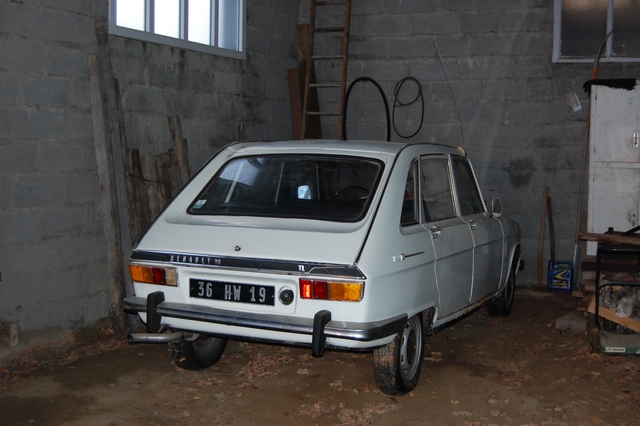

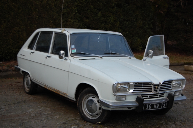

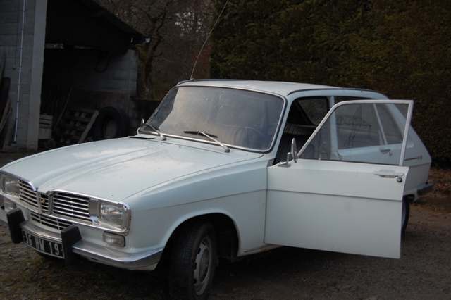

    En  attendant,  je  vous  mets  quelques  photos  de  la  belle
La  belle  endormie
La  sortie  au  grand  jour

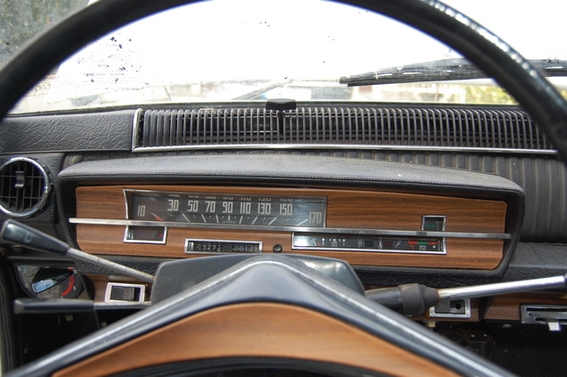

Le  tableau  de  bord

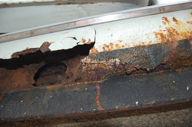

MessagePosté le: Mar 26 Jan - 22:59 (2010)    Sujet du message: Restauration Renault 16 Répondre en citant

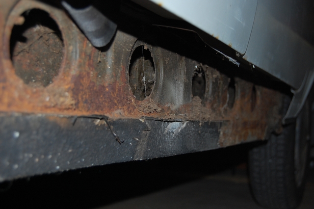

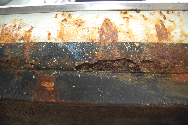

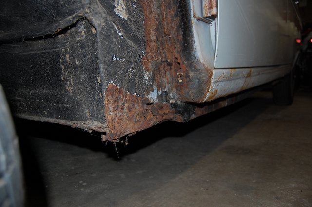

     Aujourd'hui,  inspection  un  peu  plus  poussée Shocked

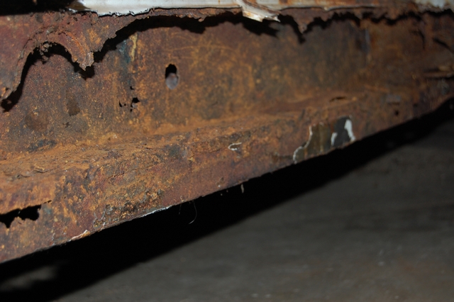

     Les  planchers,  le  coffre  ainsi  que  les  longerons  avant  sont  corrects.  C'est  toujours  ça  de  gagné Laughing
     Il  n'en  est  pas  de  mème  pour  les  bas  de  caisse  qui  eux,  sont  malades  sur  toute  la  ligne.  Et  quand  je  dis  malade,  je  suis  loin  du  compte,  je  passe  carrément  la  main  à  travers.  Bon  d'accord,  je  l'enlève  aprés  (la  main)
     Pour  finir,  apres  vérification  soigneuse  de  tous  les  niveaux,  petite  séance  de  démarrage,  aidé  en  cela  par  la  Xantia  qui,  pour  l'occasion, avait  généreusemnt  prété  son  concours  électrique.  Pas  moins  de  20  secondes  plus  tard,  le  "821"  faisait  entendre  son  ronronnement.  Et  là,  QUE  DU  BONHEUR.  Aprés  une  surveillance  accrue  du  moteur  pour  voir  si  tout  allait  bien,  petite  séance  "tableau  de  bord".  Tout  fonctionne:  les  divers  voyants  remplissent  leur  office,  la  jauge  indique  ce  qui  reste  d'une  éssence  qui  n'a  d'éssence  que  le  nom  et  la  petite  aiguille  de  charge,  aprés  une  courte  hésitation,  rejoint  tranquillement  la  zone  réservée  à  la  charge  de  la  batterie.  Mème  les  éssuie-glace  ont  leurs  deux  vitesses Okay
     En  conclusion,  hormis  la  rouille,  le  reste  a  l'air  de  fonctionner  correctement.
     Demain,  verdict  avec  le  démontage  de  ces  fameux  bas  de  caisse Rolling Eyes Rolling Eyes
   Quelques  photos  de  ceux-ci
MessagePosté le: Mer 27 Jan - 07:19 (2010)    Sujet du message: Restauration Renault 16 Répondre en citant
bonjour,
belle auto,
c'est vrai que les bas de caisse ont l'air un peu attaqués,
mais si cela ne va pas trop loin ce doit être sauvable
avec pas mal d'antirouille, du rebouche "corps creux" et du temps, ils seront comme neufs
si la mécanique est saine et elle a l'air d'y etre
ce sera une tres belle voiture

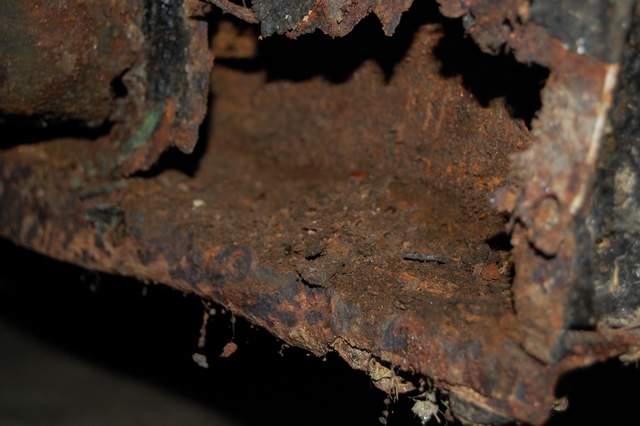

MessagePosté le: Mer 27 Jan - 23:06 (2010)    Sujet du message: Restauration Renault 16 Répondre en citant
    Je  pense  qu'il  va  falloir  plus  que  de  l'antirouille Sad Sad

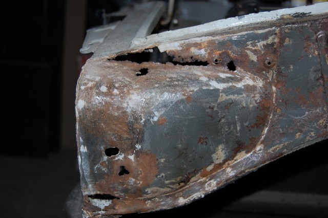

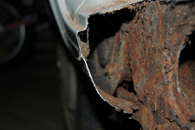

    Aprés  démontage  de  l'aile  gauche,  je  viens  de  découper  vite  fait  le  bas  de  caisse  correspondant:  c'est  vraiment  pas  beau.  Du  coup,  j'ai  découpé  le  coté  droit  et  là,  l'horreur
    Mais  plus  qu'un  discours,  quelques  photos
Pied  de  porte  avant  gauche:  rattrapable
Bas  du  support  de  phare:  rattrapable
Longeron  gauche:  support  de  bras  malade  mais  rattrapable
Longeron  droit   IL  N'Y  EST  PLUS
      D'aprés  Marc,  qui  est  carrossier,  ça  peut  se  refaire,  mais  bonjour  le  boulot
      Je  doit  avouer  que  ce  soir,  le  moral  en  a  pris  un  sacré  coup,  mais  bon  on  verra
      Demain,  si  j'ai  le  temps,  démontage  de  l'autre  aile  et  découpage  de  l'aile  arrière  droite  pour  voir    si  le  support  de  bras  est    cuit,  auquel  cas  la  voiture  sera  bonne  pour  la  réforme

     C'est  la  grosse  maladie  des  R16.  Les  longerons  et  les  supports  de  bras  arrières
Seulement  là,  il  y  a  gros  et  c'est  la  rigidité  de  la  voiture  qui  est  mise  en  doute Sad
    Ce  soir,  j'ai  démonté  la  calandre  et  le  phare  droit  et  j'ai  encore  trouvé  un  trou
Découragé,  j'ai  abandonné  le  démontage  de  l'aile  et  me  suis  planté  devant  la  télé Embarassed Embarassed
     Je  doit  dire  que  l'aiguille  de  l'optimètre  a  généreusement  baissée Sad

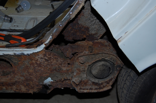

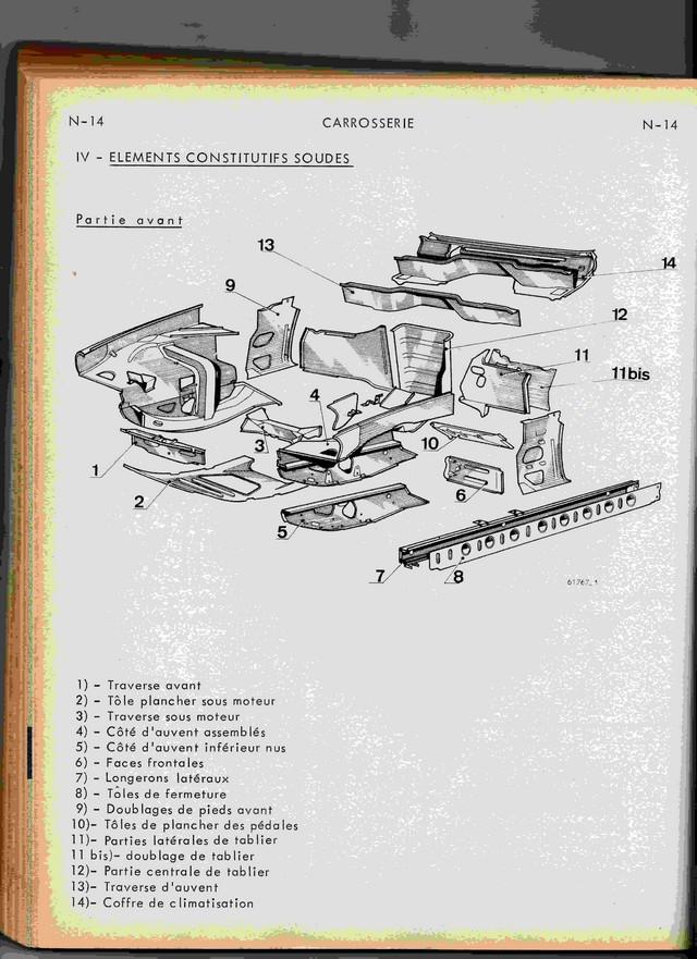

     Aujourd'hui,  grosse  déception
    J'ai  démonté  l'aile  droite.  Il  n'y  a  plus  de  tole  derrière,  et  pour  arranger  le  tout,  je  viens  de   finir  de  découper  le  bas  de  caisse  à  l'arrière  et  la  surprise  est  de  taille.  Le  longeron  que  je  croyait  en  meilleur  état,  et  en  fait  pareil  que  le  reste,  tellement   bien  que  le  palier  du  bras  est  de  travers.  Ce  soir,  j'ai  eu  un  autre  collectionneur  de Renault  16  qui  m'a  dit  d'attendre  quelques  jours  et  de  revoir  ma  décision.  Je  vais  certainement  attendre  mais,  à  moins  d'un  miracle,  je  doute  fort  qu'on  puisse  la  remettre  sur  pied
    La  suite  en  photos.  Asseyez-vous,  c'est  assez  ahurissant

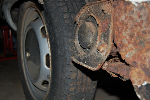

    La  partie  avant
 Le  fameux  palier
     Sur  cette  vue  en  éclaté,  la  fameuse  pièce  manquante  sur  toute  la  ligne  est  la  N°  8.  les  deux  trous  à  l'extrème  droite  sont  les  attaches  du  palier  de  bras  arrière
    Chose  quand  mème  étonnante,  la  roue  n'est  mème  pas  avachie.  De  plus,  sur  cette  voiture,  et  à  vide,  le  bord  de  jante  doit  ètre  à  la  mème  hauteur  que  le  bord  d'aile.  Bingo,  il  y  est  pile  poil.  j'en  perd  mon  latin,  et  le  reste  aussi  d'ailleurs.  Par  contre,  le  silentbloc  du  palier  est  complètement  bouffé.  Je  me  demande  bien  par  quel  miracle  le  bras  tiens  encore

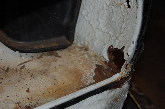

MessagePosté le: Dim 31 Jan - 20:37 (2010)    Sujet du message: Restauration Renault 16 Répondre en citant

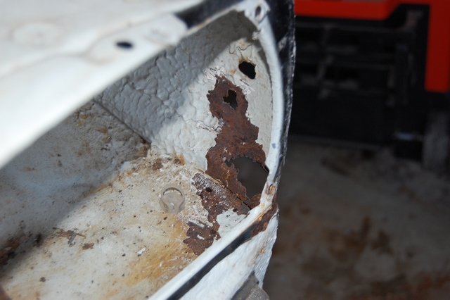

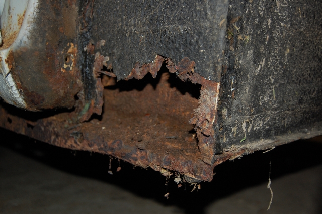

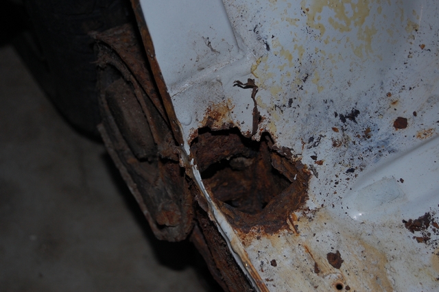

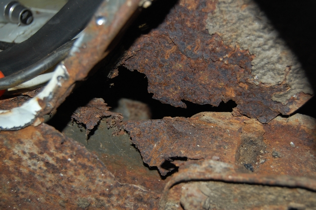

     Cet  aprés-midi,  découpage  en règle  des  bas  d'ailes  arrières.
     Le  verdict  ne  s'est  pas  fait  attendre.  Longeron  inexistant  et  rouille  perforante  à  tous  les  étages
     Petite  découverte  en  grattant  les  joues  d'ailes  pour  enlever  ce  put....n  de  blaxon:  Y  A  ENCORE  DES  TROUS
     Petite  séance  photos
     Palier  coté  gauche
     Dessus  du  palier
     Le  palier  coté  droit

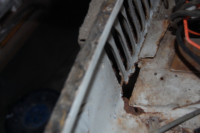

    Le  passage  de  roue  coté  droit  à l'aplomb  du  phare  aprés  léger  grattage  du  blaxon
     Le  coté  gauche
    Et  pour  finir  cette  série  de  photos Mort de Rire
     La  tole  d'évent  à  coté  du  support  de  cric
       En  conclusion,  la  restau  de  la  voiture  est  légèrement  compromise Bannir

    Comme  tu  dis,  rien  n'est impossible
   Pour  ce  qui  est  des  trous  sur  les  passages  de  roues,  pied  de  porte, tole  avant,  ce  n'est  pas  un  soucis
petite  découpe  de  la  tole  rouillée  et  rustine  avec  une  tole  neuve.  Au  semi-auto,  ça  se  fait  bien  (à  condition  que  la  bouteille  de  gaz  ne  soit pas  vide) Mort de Rire
    Pour  les  longerons,  mème  punition.  Mais  ou  l'affaire  se  corse,  c'est  pour  les  supports  de  paliers  du  train  arrière
Il  faut  que  les  entraxes  des  deux  boulons  soient  pile  poil  au  bon  endroit,  dans  les  trois  dimensions,  sinon  bonjour  les  dégats.  Je  risque  de  me  retrouver  avec  un  canard  boiteux.  De  plus  les  deux  cotés  ne  sont  pas  identiques
    L'affaire  n'est  pas  dans  le  sac Sad Sad Sad

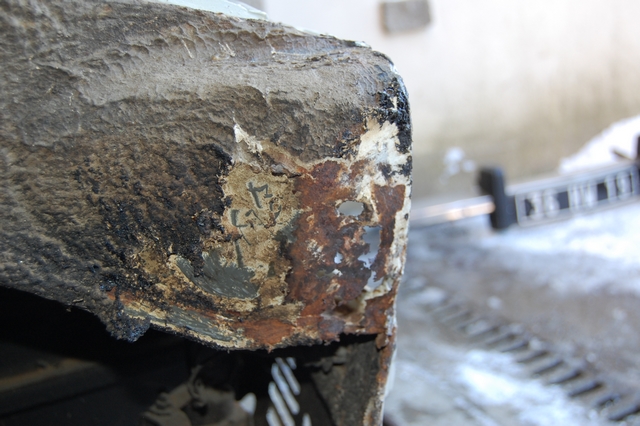

MessagePosté le: Mer 10 Fév - 19:47 (2010)    Sujet du message: Restauration Renault 16 Répondre en citant

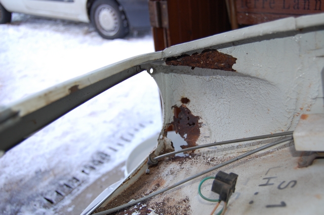

eureka,  j'ai  trouvé
        Un  petit  bout  de  tole  saine Okay Okay Okay
     Ce  soir,  entre  deux  séances  de  pose  papier  peint,  petit  intermède  grattalistique  de  l'aile  avant  gauche  avec  l'aide  du  chalumeau  et  de  la  spatule Laughing
      intermède  trés  vite  intérrompu  par  l'arrivée  soudaine  d'un  orage  du  à  la  montée  à  l'étage  d'une  odeur  trés  particulière Embarassed Embarassed Embarassed
     Photos  à  l'appui
         Bon,  d'accord,  j'ai  mème  trouvé  des  trous Mr. Green Mr. Green
MessagePosté le: Mer 10 Fév - 21:04 (2010)    Sujet du message: Restauration Renault 16 Répondre en citant
sacré boulot quand même Exclamation
ta caisse tient plus du gruyère que du camembert Mort de Rire
