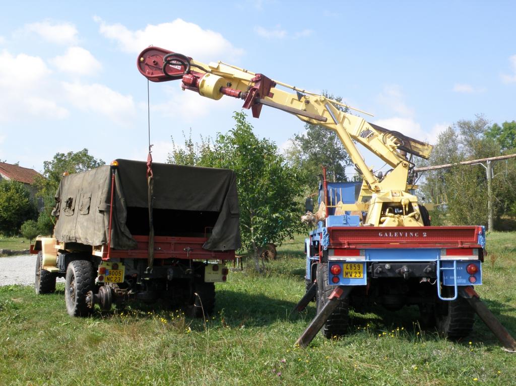

     Question  quand  mème:  la  grue  possède t-elle  une  coupure  si  la  pression  est  trop  importante  ou  fait-tu  ça  au  feeling
MessagePosté le: Lun 31 Aoû - 21:50 (2009)    Sujet du message: Restauration de mon REO M34 Répondre en citant
C'était un saule pleureur Mort de Rire
Il ne pleure plus Razz Razz
La neige de 2007 l'avait pas mal cassé, et il commençait à dépérir Okay mais il avait encore pas mal de racines
La grue est ancienne (elle date des années 62/63),
Les seules sécurités sont les by-pass de contrôle de pression
qui déclenchent lorsque la grue force trop
Il faut y aller au filling, et avec doigté
l'avantage est que le camion est lourd,
et que avec la grue vers l'arrière, il n'y a aucun risque de retournement
ce ne serait pas le cas sur le coté (même si ce serait très dur)
De plus, pour cet exercice, si l'on devait forcer plus, et plus longtemps Exclamation
il suffirait de déplier la tarière et de l'appuyer par terre pour ne pas faire forcer la tourelle
Dans ce cas seul le treuil travaillerait et l'intégrité de la tourelle serait sauvegardée
L'arrachage est le travail qui fait le plus forcer les grues (on ne sait jamais le poids de ce que l'on lève)
et c'est ce qui les détruit le plus (actuellement, beaucoup d'entreprises arrachent à la pelleteuse s'il y a beaucoup de poteaux)
Par contre, j'ai toujours réglé les by-pass en dessous de la pression nominale (environ 20 ou 25%)
afin de ne pas faire forcer la pompe
Car en cas de réglage des by-pass plus forts,
la pompe serait capable de faire monter la pression bien au delà des 120 bars actuels
avec les risques d'éclatement des flexibles
ou de la pompe elle même
Et tous les soucis qui pourraient venir avec
