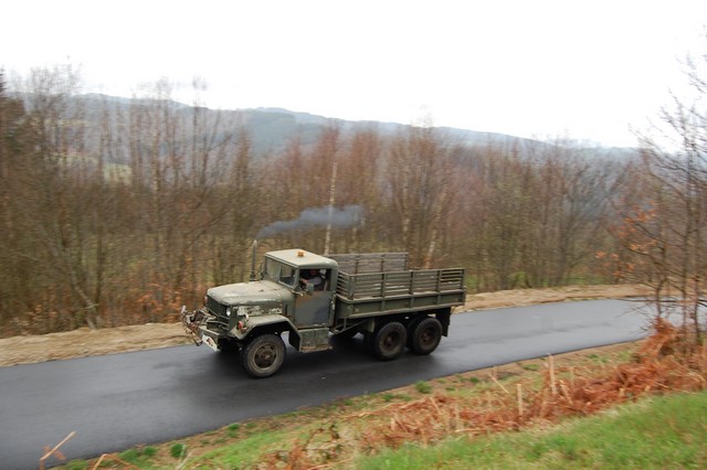

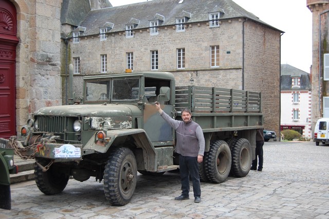

     Voici  deux  photos  d'un  REO  appartenant  à  un  des  membres  du  club
     Hormis  son  état  d'origine,  je  trouve  une  petite  différence  au  niveau  du  toit  de  la  cabine
(plat  pour  l'un,  en  "vé  ouvert  sur  le  tien)
     La  question est  peut-ètre  idiote  mais  cela  a  t-il  une  raison?
MessagePosté le: Dim 14 Juin - 20:31 (2009)    Sujet du message: Restauration de mon REO M34 Répondre en citant
Bonsoir,
Le REO du membre du club est à première vue un M35 (roues jumelées)
le moteur est certainement un turbo diesel continental (bruit très caractéristique de sifflement)
c'est le modèle le plus répandu et qui a été le plus vendu ces dernières années.
Il à l'air d'être dans son état d'origine, ce qui est le cas de la majorité de ces modèles,
pour de bonnes raisons,
Ils ont généralement peu servis, et ont été entretenus
L'armée francaise en a eu quelques uns surtout les FFA
Et ils sont plutôt "récents" (années 70 je crois)
Quand au toit de la cabine, il est lui aussi d'origine, il y avait soit une cabine ouverte avec toile,
soit une cabine fermée tolée, celle-ci
Quant à la mienne, elle a été faite de toute pièce lorsque le camion a été transformé en foreuse grue Exclamation Exclamation
