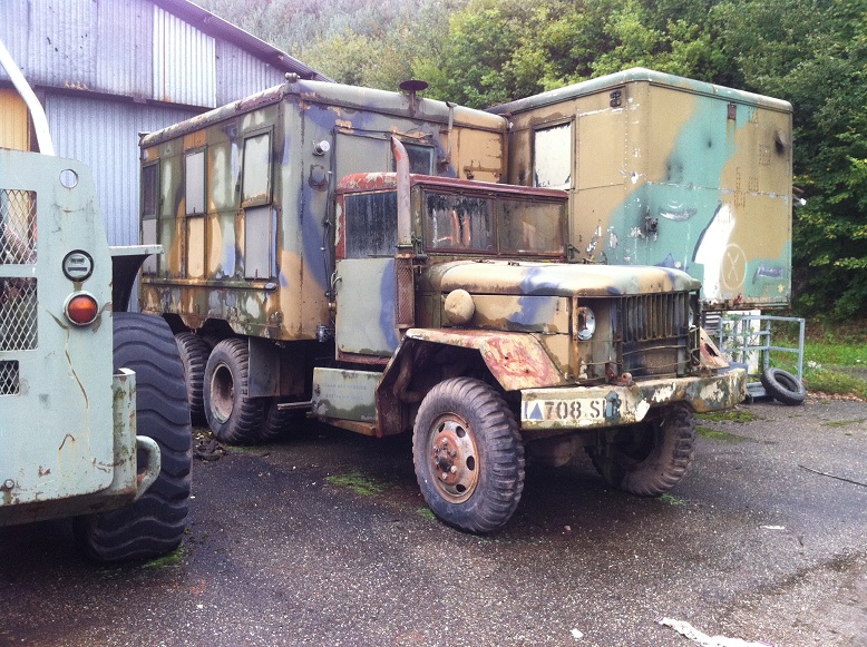

frenchy54
Inscrit le: 14 Oct 2012
Messages: 16
Localisation: Longwy 54
MessagePosté le: Sam 27 Oct - 12:06 (2012)    Sujet du message: Restauration de mon REO M34 Répondre en citant
deux modèles A 1, un avec treuil l et l 'autre sans treuil, donc feux en bas, et pare choc retourné,
Le A 1 de gauche   a un pot vertical monté de long de la cabine alors que celui de droite sorts entre les roues arrières..
Celui de gauche à des feux A 1 et celui de droite adapté avec des feux oranges et autres des modèles A 2
  avec jumelages aux roues avant :
  là, mon A 1 qui sort un camion d'un mauvais pas :
que du bonheur !
