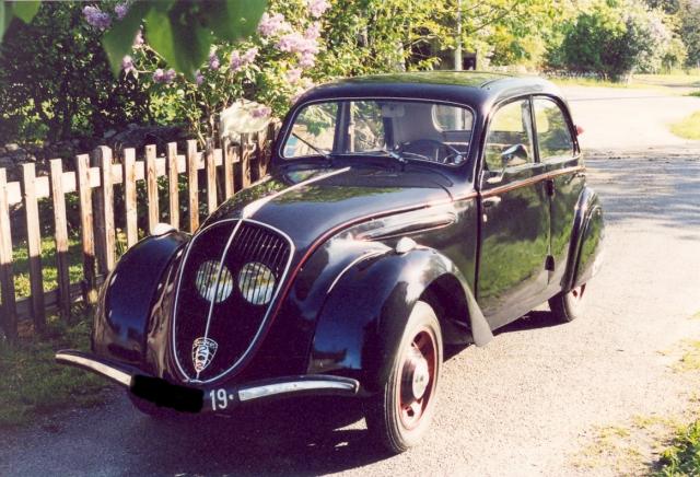

   Elle est née en 1939 dans le Doubs, alors que les bruits de bottes, devenaient de plus en plus pressants.
Ses concepteurs l'ont présentée à la Presse, sous le vocable de: "nouvelle ligne fuseau de Sochaux", avec pour prénom 202.

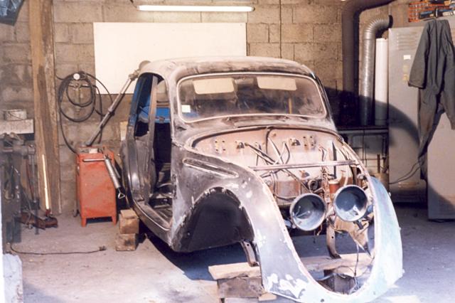

  La voilà toute nue.

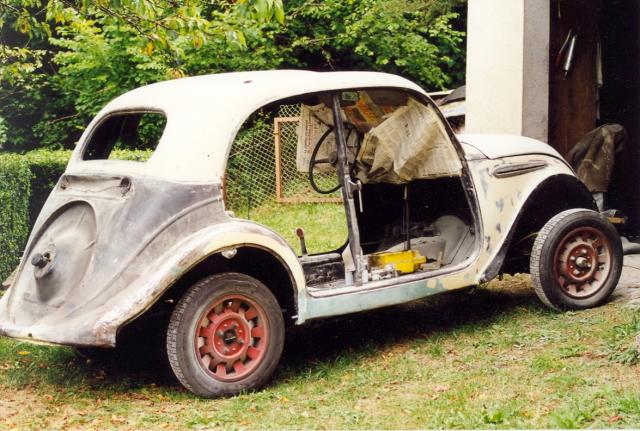

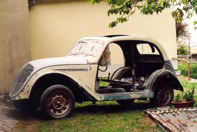

  La partie arrière de la caisse en porte à faux a étée totalement reconstruite.
   Elle devient plus facile à déplacer.

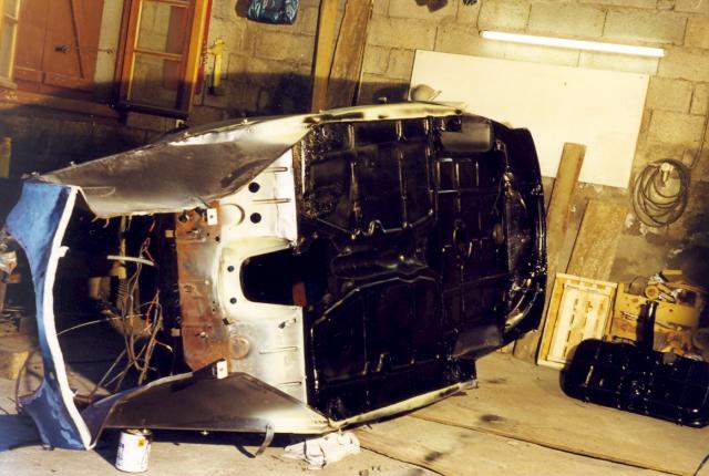

    La peinture intérieure, tâche malsaine.

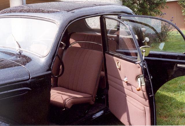

     La sellerie, qui a nécessité l'utilisation d'une machine à coudre à col de cygne très prononcé.
