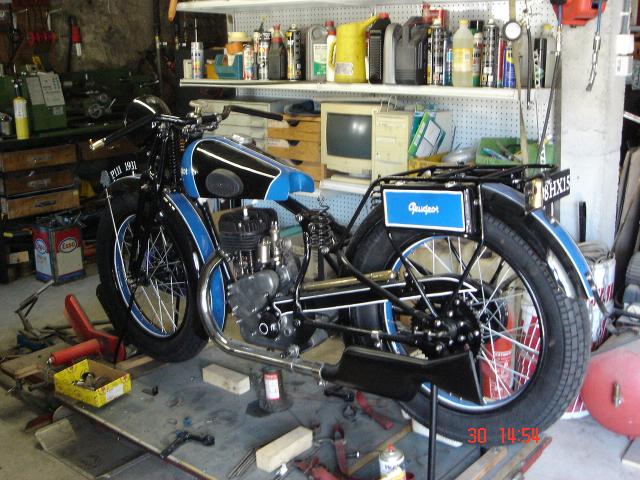

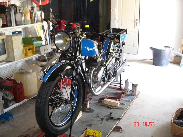

voila des nouvelles du fond de mon garage
voila je n'ai pas beaucoup avancé ,mais bon je m'y remet doucement Embarassed Embarassed
 a bientot pour la suite Rolling Eyes

MessagePosté le: Lun 31 Aoû - 20:35 (2009)    Sujet du message: ma P111 Répondre en citant
   Ah !
   Voila  du  beau Okay Okay Okay
   As-tu  fait  péter  la  bète
   Si  elle  fait  autant  de  bruit  que  la  Magnat,  à  vous  deux,  vous  aller  réveiller  tout  Ydes
    Mais  une  chose  me  chagrine  tout  de  mème  un  peu.........
.........ou  est-ce  que  tu  t'assoie

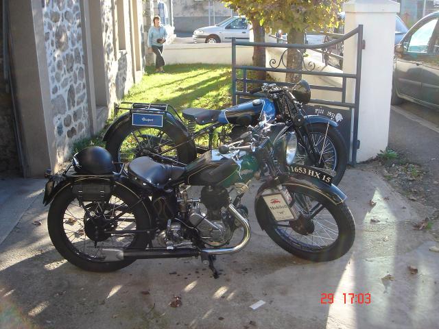

bon   allez apres avoir noyé la cuve du carbu elle a peter a 20h 15  en presence du president de la section moto, notre "grand didier" non sans  avoir lutté car elle ne voulait que balbutier au depart...
puis mon frerot etant de passage cette semaine il me motiva pour aller faire un galop d'essai , le rendez
vous fut pris pour vendredi en fin d'aprem...

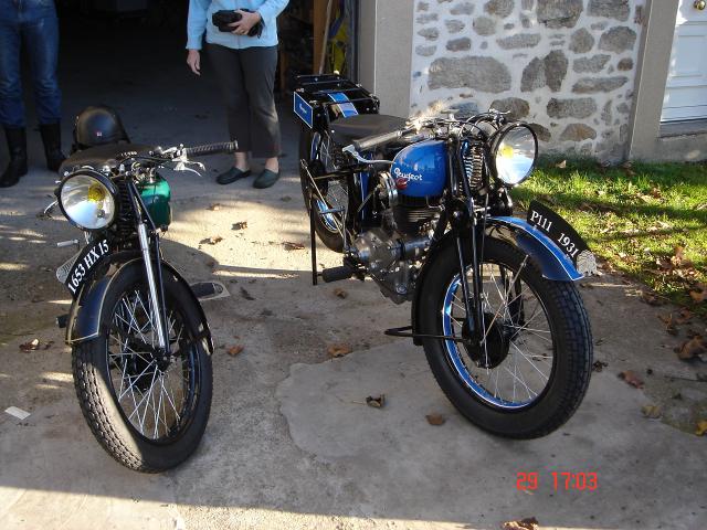

donc voila une photo des vielleries familliales

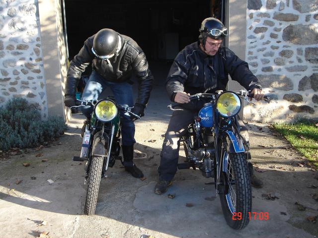

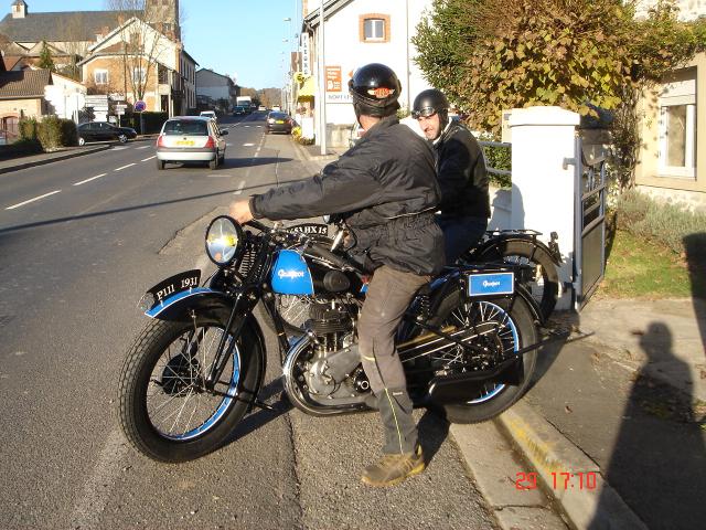

puis prise de vue des vieilleries et de leurs pilotes parce là messieurs cà se pilote..
premiere galere: le serre cable du boisseau d'air du carbu  vient de lacher, Fred m'avait pourtant dit de faire une soudure
en lieu et place de ce foutu serre cable meulé au max afin de pouvoir s'inserrer dans cette double commande...
on a dit qu'on y allait ...alors on y va.. apres avoir viré ce cable puis le boisseau et son ressort  d' air  du carbu,
un coup de jarret et c'est le depart non mais des fois..
non de non là pete vraiment haut et fort au tuyau ...moi? j'adore Okay
bon  allez j' enclenche la premiere sans craquer ,bon ca me plait  ca , je lache l'embrayage en maintenant les gaz
ca décolle doucement au coup de piston (hum hum  premiere interrogation Embarassed ) descente vers Largnac peinard
faut trouver ces marques preiere a droite direction la veille route de Largnac  au rond poind premiere sueur
une petite glissade des 2 roues  style Rossi mais a 40kmh..
les pneus etaient froids me diriez vous? bin non mais gras ... oui surement , mais meme pas un petit  pied au sol mr le commisaire.....rien
 y a bien eu une petite goutte de sueur en imaginant que cette figure se termine sur le macadam a 800m de la maison....
en tendant  l'oreille un petit bruit de ferraille... en passant sur le bosses et les creux ,hé  bien tout dans les bras mr muscle..
en voulant passer la seconde  ca mouline plus que la premiere encore une interrogation qui devient une certitude Embarassed
en remettant du gaz  ca patine un peu ......non pas du pneu , ( j suis encore en rodage Laughing ) mais au niveau du cone bronze de l'embrayage....
on avait decider de tourner a gauche direction ydes bourg,
 bin mon vieux le temps de tout synchroniser :la coupure des gaz ,reduire un peu l'avance et surtout freiner pour retrograder et bin le croisement etaient derriere nous, donc direction parensol on verra si ca grimpe..
et bien ca grimpe pas mal jusqu' a la panne... oui ,oui ,la panne ,  la carafe ,le rideau ;bref la cata la cata Sad Sad
heureusement le portable etait lui aussi de la partie et c'est Madame qui est venu chercher son chevalier en berne...
en attendant le secour nous avons eu le temps de se chambrer un peu et de penser un peu a vous ..en disant heureusement que l'on essaye avant la sortie moto du club Mort de Rire
mais nous avons trouvé la panne :cette fichue magnéto possede du coté distribution un cone bronze sur lequel,vient s'emmancher une dent de loup acier le tout maintenu par une vis il n y a pas de clavette, donc cette liaison  mecanique merdique n'est plus solidaire  donc arret  de production ( c'est helas à la mode ces temps ci) d'étincelles

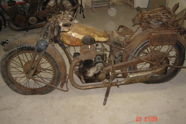

pour memo la voici avant:
