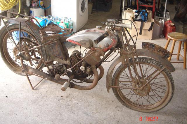

voici mon chantier actuel

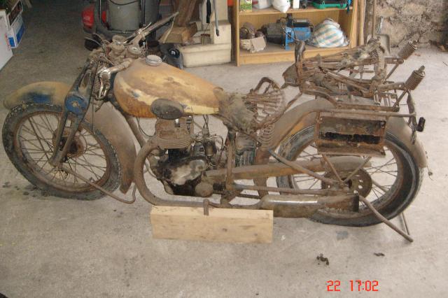

voila la p111 le jour de son arrivée

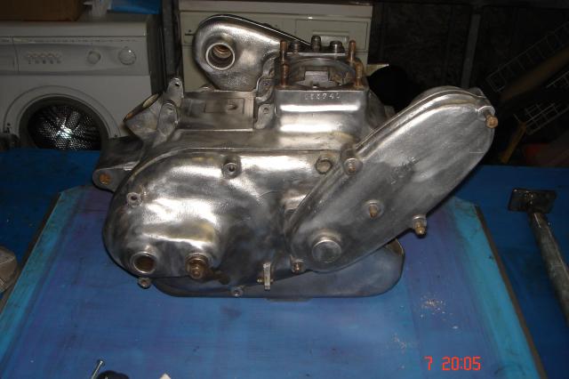

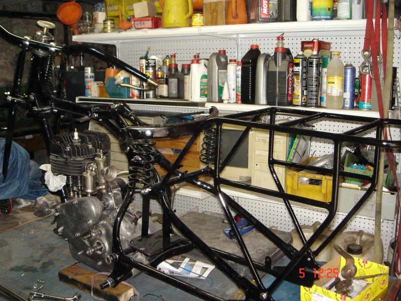

apres un démontage complet de la mécanique et de la partie cycle  je me suis lancer dans la réfection du moteur

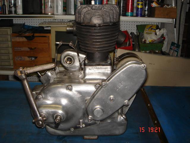

pour  etre peinard de ce coté là
là les carters sont vides, la liste  est longue refection du vilo des guides de soupapes réalésage cylindre piston neuf sur mesure,roulements, achat de bronze pour refabrication des bagues ,enfin la totale ,la magnéto  est prete d'apres mon petit frere..
voici le moteur  réassemblé en attente de sa magneto et dynamo ( on verra pour la lumiere plus tard de toute facon je n'ai pas la permission de rouler la nuit Embarassed )
la partie cycle est sablée et phosphatée l'arrivée proche de la magnéto va me donner du jus pour la suite (si les températures remontent un peu) Laughing

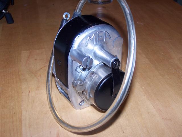

Félicitation, quand tu auras fini, si tu as rien a faire pense a moi!
MessagePosté le: Mar 17 Fév - 21:10 (2009)    Sujet du message: ma P111 Répondre en citant
C'EST QUI QU'A LA MAGNETO ?
C'EST BIBI..... Razz

bonsoir seb974
pour infos la moto est une peugeot  350 4 temps latérale type  p111 de 1931

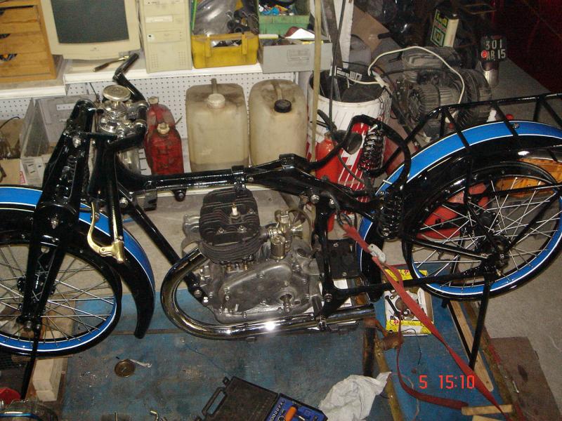

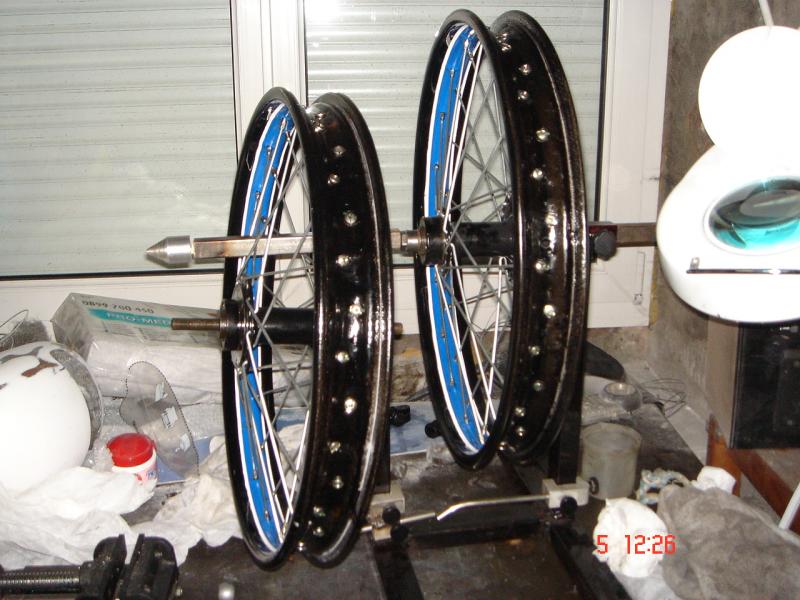

voici des nouvelles de mon chantier en cours car depuis le 20 fevrier il s'en est passé des evenements...

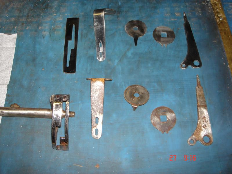

en bas les pieces de frein de direction et la grille de selection des vitesses, en haut les memes en neuves retailleées dans de l inox  provenant d' une fardeleuse
puis assemblage de quelques morceaux de ferrailles
puis hier fin du rayonnage et des filets

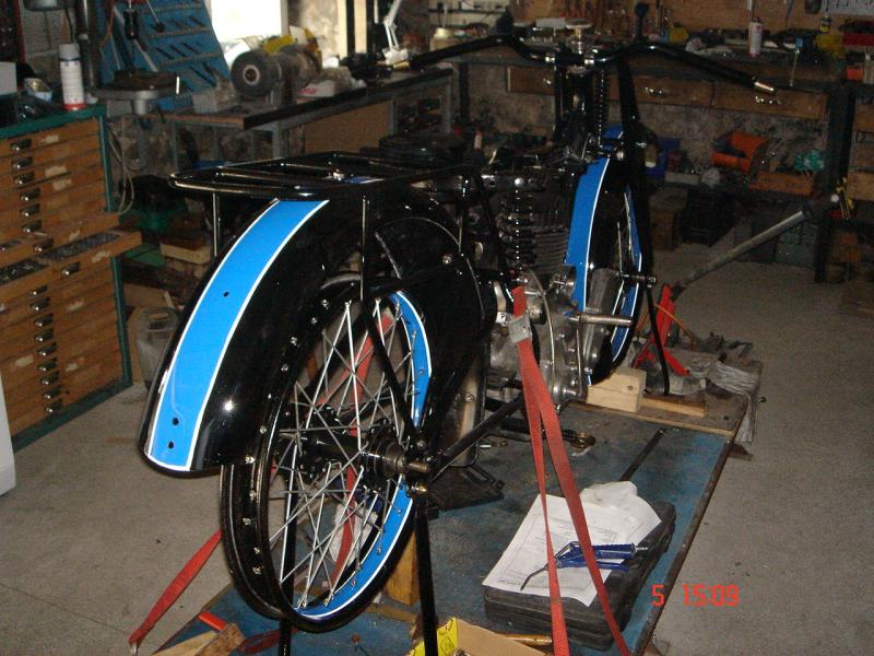

puis ce matin avant d'aller bosser et d' une main presque sure realisation de filets des gardes boues puis cette aprem un peu plus de montage...

     Chapeau  pour  les  couleurs  Okay
     Je  trouve  que  ce  bleu  se  marie  super  bien  avec  le  noir  et  accentué  avec  les  filets,  ça  va  lui  donner  un  look  super
