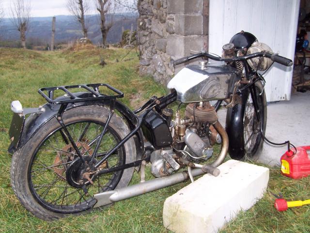

Alors voilà, j'ouvre le bal, il y un petit moment que j'avais envie d'une avant guerre et un jour venu ou mon portefeuille m'a dit "vas y tu peux y aller" je me suis payé une 250 MAGNAT DEBON MOLG de 1931, bien incomplète certe mais tournante comme une horloge.

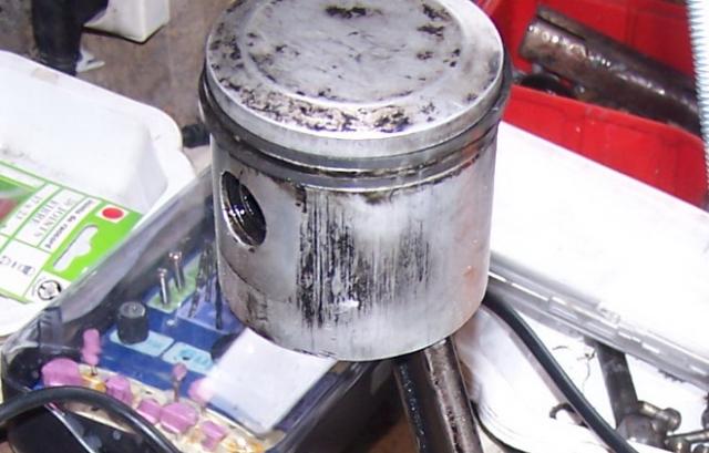

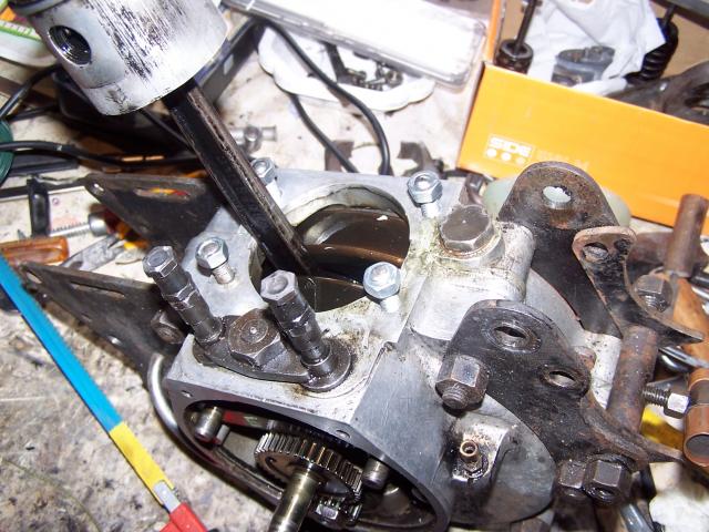

heureusement pour moi, je ne l'ai pas faite tourner longtemps car le démontage du moteur m'a reservé de bien tristes surprises : bielle tordue, piston rayé, cylindre itou, conduits d'huile bouchés par de la pate à joint et j'en passe, j'ai failli me décourager.
heureusement, j'ai trouvé un moteur de 350, un peu cher payé avec le recul, mais bon. j'ai pu le refaire entièrement à neuf car bizarrement il revient moins cher d'avoir un piston neuf de 350 que de 250. Tant pis pour les puristes qui crieront au loup, mais moi j'ai l'intention de rouler et longtemps si possible et sans me trainer. Donc réfection complète du moteur, peinture totale et aprés deux ans de labeur elle est presque prête à rouler, je viens à peine de recevoir ma magnéto refaite comme neuve et celà devrai péter pour la prochaine ronde des bruyères, j'ai le temps d'ici là de paufiner les réglages etc...

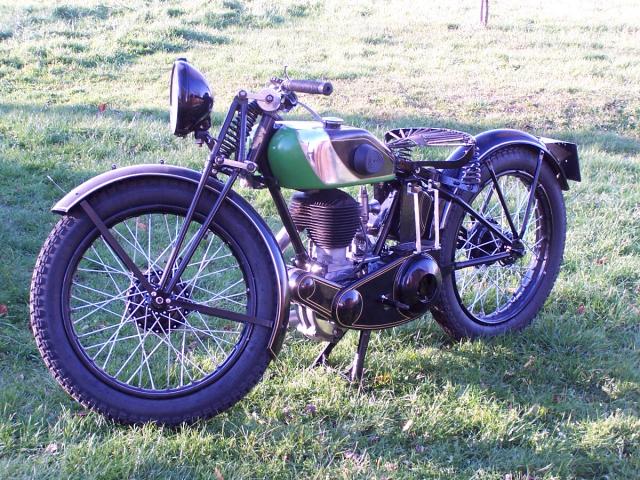

Merci du compliments, concernant la restauration de cette moto, ma troisième resto à ce jour, ce n'était peut être pas la plus dure mais la plus chiante. que des galères.
les restes de peintures d'époque qui était cuite au four, hyper dure à enlever.
Les freins, j'ai racheté des machoires neuves car celles d'origine étaient cassée et avaient été réparée avec du fil de fer. Le moteur était rincé malgré un super aspect extérieur avec le chrome d'origine sur le fut du cylindre mais bon j'ai été obligé de changer par un cylindre en bon état intèrieur mais moins à l'extèrieur. Seule la pompe à huile est nickel heureusement car c'est un élément trés cher en refabrication.

concernant la selle, elle a été recouverte depuis avec une daube de couvre selle vendu par un pro soit disant prévue pour cette machine mais qui n'a pas la bonne taille et dont les rivets traverse la moleskine. A 60 euros le morceau j'aurai du m'acheter un tube de vaseline pour oindre mon fondement pour le prochain achat chez lui. Evil or Very Mad Evil or Very Mad Evil or Very Mad
les amortisseurs, c'est comme les lits, faut que ça soit ferme pour être bien. Celà permet d'être en osmose avec les défauts du bitume.

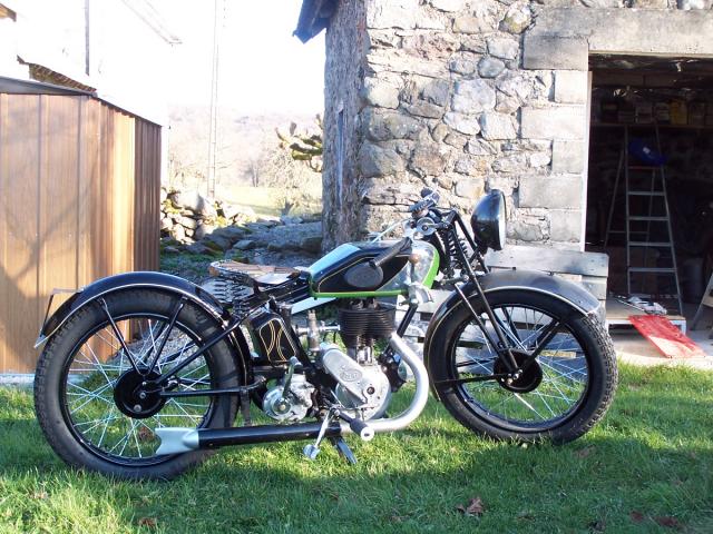

MessagePosté le: Dim 1 Mar - 21:47 (2009)    Sujet du message: Ca y est elle a poussé son premier cri Répondre en citant
Ce week end, je m'était dit qu'il fallait qu'elle pête sinon je me rasais la tête.
donc samedi, montage  et calage de la magnéto, puis direction mes fournisseurs pour un joint d'échappement fait maison un robinet d'essence avec une binouse en prime puis une bougie neuve, dernier réglages.
un peu d'huile, un peu d'essence et humpf  non dit diou, ça compresse c'te bestiau, humpf et broum, pot, pot, kof kof, vite ouvrir la porte du garage, kof, kof.  Ca y est elle pête. Dieu que c'est beau comme musique un 4 temps, j'en pleurerais presque, deux ans de gestation et voilà.
Le lendemain, je remet çà premier coup de kick et petite vidéo, gros coup de jarret et c'est partit. Zut calé, re coup de jarret et voilà, mince, la bequille s'est tordue, du boulot en plus.
bon c'est décidé j'vais faire un tour et même plusieurs avec quelques cotes pour tester la bête. quelques petits réglages et finitions et vivement la prochaine balade.

Elle pête!!! il faut le dire vite, les réglages doivent être a revoir, car combien de coup de kick pour voir la béquille cassée!
Normale c'est une terrot!
MessagePosté le: Lun 2 Mar - 12:22 (2009)    Sujet du message: MA MAGNAT DEBON Répondre en citant
Elle demarre au premier coup de kick, mais comme je n'avais pas branché le décompresseur c'est normal que ça compresse autant au point mort haut.
c'est pour çà qu'en voulant faire le malin j'ai foiré la bequille que j'aurais du renforcer avant mais celà fait parti des mises au points.
pour les réglages y a pas de soucis, je sais ce qu'il y a eu de fait car c'est moi qu'il l'ai fait malgré que celà ne soit "qu'une TERROT".
on fait avec ce que l'on a et surtout les moyens financiers que l'on a. (j'aimerai bien avoir une grosse culbuté type peugeot 515 mais j'ai d'autres priorités)
il faut arriver à passer le point mort haut pour pouvoir lancer le moteur, c'est valable pour toutes les motos de la terrot au 600DR en passant par les BSA, d'où la présence d'un décompresseur mais là je ne t'apprends rien.

En effet la qualité de la bequille laisse à désirer en fait elle est en espèce de tôle emboutie qui a été déjà réparé par le propriétaire de l'époque, je vais la renforcer. et puis elle n'est pas faite pour supporter autant de poids.
